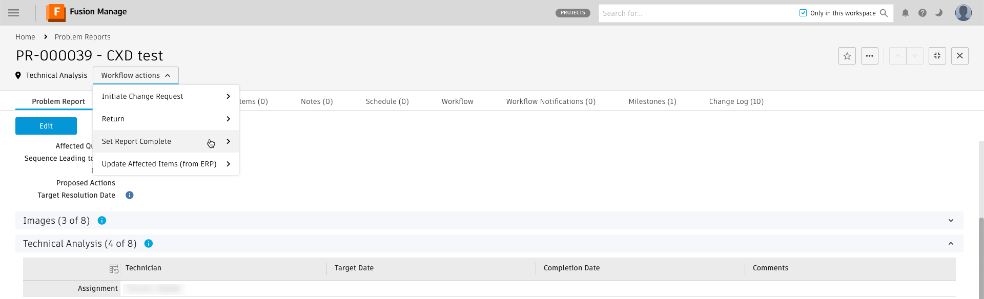

  1. ダッシュボードの [仕掛中の作業] で、テクニカル解析を実行するレポートを選択します。
  2. レポートの情報を確認し、 [ワークフローのアクション] ドロップダウンから適切なアクションを選択します。
    テクニカル解析ワークフロー
  3. 必要な情報を入力して送信します。
    該当する後続の業務プロセスが自動的に開始され、 [関連プロセス] セクションで問題レポートにリンクされ、 [テクニカル解析] セクションで完了日とワークフロー コメントが取得されます。
