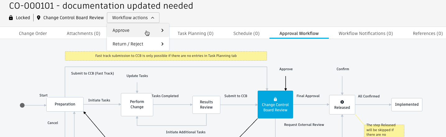

変更リクエストを承認する
変更リクエストの承認者が選択されていない場合は、直接承認して変更指示プロセスを開始できます。
  1. 変更リクエストにナビゲートします。
  2. レビューと影響分析が完了していることを確認します。
  3. [承認] を選択して、変更指示プロセスを直接開始します。
    直接承認
CCB レビューのために変更リクエストを送信する
変更リクエストの承認者が選択されている場合は、変更指示委員会によるレビューのためにそれを送信する必要があります。
  1. ダッシュボードのメニュー ダッシュボードのメニュー から、 [作業スペース] をクリックします。
  2. [ワークスペース] > [変更指示] > [変更リクエスト] に移動します。
  3. リストで変更リクエストを見つけて開きます。
  4. [ワークフローのアクション] ドロップダウンから [CCB に送信] を選択し、コメントを入力して [確認] をクリックします。
承認プロセスを設定する
  1. [変更指示委員会によるレビュー] セクションにナビゲートします。
  2. 必要な承認者を確認します。
    • [必須] 列で、変更テンプレートの事前定義済み承認者を確認します。
    • 必要に応じて、チーム メンバーのリストから承認者を選択して追加します。
    変更指示委員会セクション
  3. [変更指示委員会によるレビュー] にリクエストを送信します。
承認プロセスを追跡する
リクエストが [変更指示委員会によるレビュー] ステータスに達したら、次の操作を行います。
  1. [残りの承認者] リストを監視して、未処理の承認を追跡します。
  2. 必要に応じて承認者をフォローアップし、適時にレビューされるようにします。
  3. [承認者] リストを調べて、完了した承認を確認します。
    注: 各承認者は、 [承認] ワークフロー アクションを実行して、 [残りの承認者] リストから [承認者] リストに移動する必要があります。
