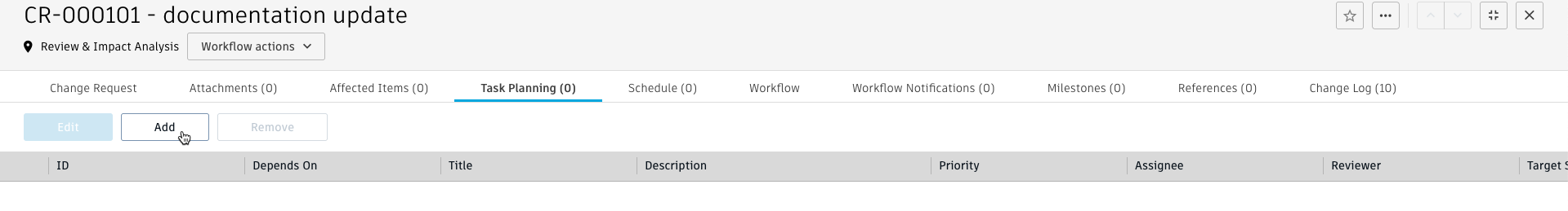

変更タスクを作成する
変更リクエストを開きます。
[タスク プランニング] タブを選択します。
[追加] をクリックします。
各タスクに必要な情報を入力します。
- ID: 英数字の識別子を入力します。
- 割り当て先: タスクの責任者を選択します。
- 完了予定日: 期限を設定します。
- レビュー担当者(省略可能): 結果をレビューして承認する人を選択します。
- 従属先(省略可能): タスクの従属関係を指定します。タスクが [タスク プランニング] タブに追加されます。目標開始日が指定されていない場合は、現在の日付が使用されます。
さらにタスクを追加するには、手順 3 から 4 を繰り返します。

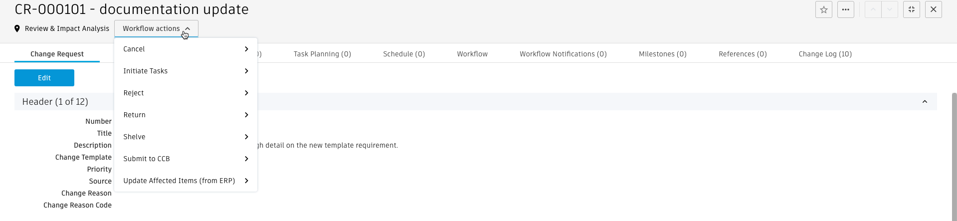

タスクを開始する
タスク リストを作成したら、タスクを開始して実行を開始します。
[タスク プランニング] タブから、 [ワークフローのアクション] ドロップダウン メニューに移動します。
[タスクを開始] を選択します。
遷移を完了します。
