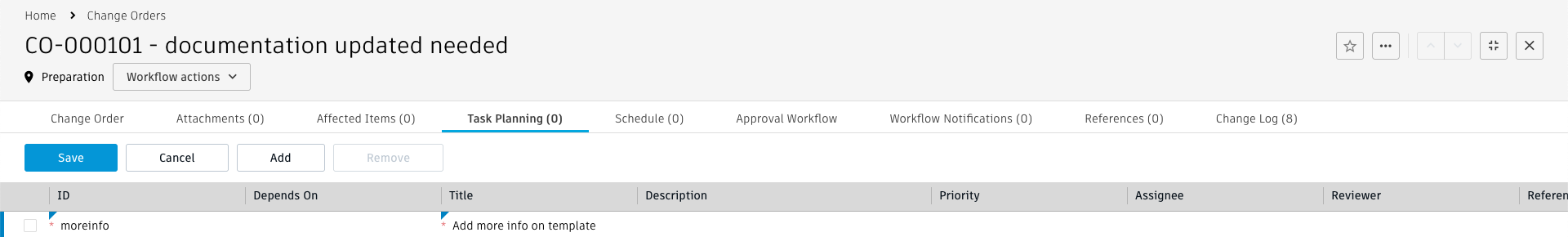

変更タスクは、[変更リクエスト] (CR)または[変更指示] (CO)のコンテキスト内で、 [タスク プランニング] タブを使用して作成されます。このタブでは、タスクを開始する前に、まずすべてのタスクの詳細を取り込むことができます。
  1. ダッシュボードの [仕掛中の作業] で、タスクを作成する変更指示または変更リクエストを選択します。
  2. [タスク プランニング] タブを選択し、 [追加] を選択して、 [ID][タイトル] 、および含める必要があるその他の情報を入力します。
    タスクを作成
  3. [Save] をクリックします。
  4. 必要に応じて、タスクを割り当て先に送信する場合は、 [ワークフローのアクション] ドロップダウンから [タスクを開始] を選択し、追加情報を入力して [確認] をクリックします。
