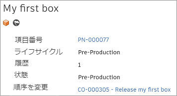

Fusion Web クライアント でアイテムを表示すると、アイテムの現在のステータスに関する情報を表示できます。

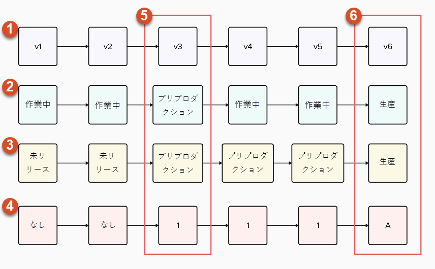

次の図は、アイテムのライフサイクル例の概要、およびステータス、改訂、ライフサイクルの値が更新される方法とタイミングを示しています。アイテムには既に番号が割り当てられていると想定されます。
- バージョン: デザインまたは図面を保存するたびに、バージョンが作成されます。
- ステータス: 特定のバージョンが作業中のステータス(作業可能)になっているか、プリプロダクションまたは作成にリリースされているかどうかを示します。
- ライフサイクル: そのアイテムが存在するライフサイクル フェーズ全体を示します。アイテムは「未リリース」で開始し、プリプロダクション(クイック リリースまたは変更管理を使用)または作成(変更管理を使用)に進みます。
- 改訂: アイテムがクイック リリースまたは変更管理を経るときに改訂が作成されます。アイテムがプリプロダクションに送信されるときは、番号の改訂が使用されます。文字は、アイテムが作成に送信されるときに使用されます。
- 最初の変更管理: この変更管理は、アイテムのバージョン 3 をプリプロダクションにリリースするために使用されました。これは、その改訂が 1 に設定されたことを意味します。
- 第 2 の変更管理: この変更管理は、アイテムのバージョン 6 を作成にリリースするために使用されました。これは、その改訂が A に設定されたことを意味します。最初と 2 番目の改訂の間では、アイテムのライフサイクル ステータスはプリプロダクションのままですが、アイテムにさらに変更が加えられると、ステータスが作業中に変更されます。

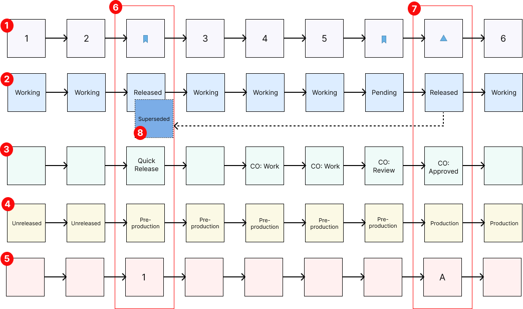

コラボレーション ハブのアイテム ライフサイクルの例
- 変更: デザインや図面を保存するたびにキャプチャされます。
- ステータス: デザインまたは図面が[作業中(現在変更中)]、[リリース保留中(現在レビュー中)]、[リリース済みまたは廃棄済み]のステータスであることを示します。
- リリース プロセス: デザインや図面を修正する際に使用します。
- ライフサイクル: アイテムのライフサイクル フェーズを示します。アイテムは、未リリースとして開始され、その後プリプロダクションに移行し(クイック リリースまたは変更管理を使用)、さらに作成に移行し(変更管理を使用)、最後に廃止に移行します(変更管理を使用)。
- 改訂: アイテムがクイック リリースまたは変更管理を経る際に作成されます。アイテムがプリプロダクションに送信されるときは、番号の改訂が使用されます。文字は、アイテムが作成に送信されるときに使用されます。
- クイック リリース: デザインまたは図面の 3 番目の変更をプリプロダクション用にリリースするためにクイック リリース プロセスが使用されました。改訂は 1 に設定されています。
- 変更管理: デザインまたは図面の 6 番目の変更を作成にリリースするために変更管理が使用されました。これは、その改訂が A に設定されたことを意味します。最初と 2 番目の改訂の間では、アイテムのライフサイクル ステータスはプリプロダクションですが、さらに変更が加えられると、ステータスが作業中に変更されます。
- 更新ステータス: 改訂 A がリリースされると、改訂 1 のステータスが[リリース済み]から[廃棄済み]に変更されます。
