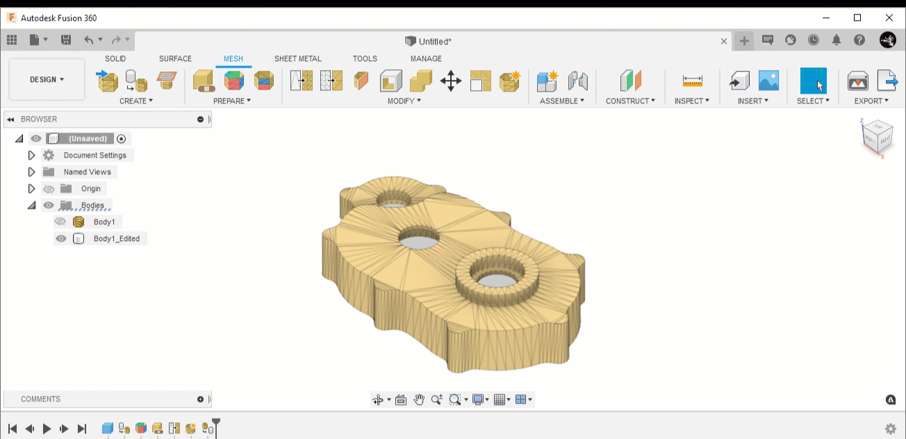

メッシュの概要
[メッシュ]タブには、Fusion の[デザイン]作業スペース内のメッシュ モデリング ツールが含まれ、パラメトリック モデリング モードとダイレクト モデリング モードの両方がサポートされています。パラメトリック モデリング モードでは、面グループが選択可能な最小エンティティになります。ダイレクト モデリング モードでは、個々の面を選択することができます。
メッシュ ボディは、頂点とエッジで構成されるポリゴン面のコレクションです。メッシュには厚みはありません。メッシュは通常、積層造形で使用されます。
[メッシュ] ツールを使用してメッシュ ボディを挿入、修復、および修正し、製造に備えることができます。
メッシュ ワークフローの UI
