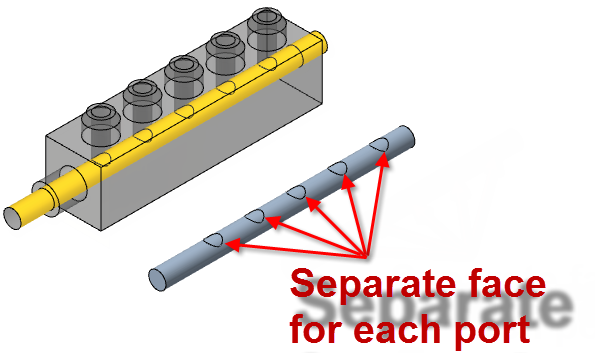

[分割の結果] オプションを使用すると、モデル内の各サーフェスのボリューム内に別個の面が作成されます。面の分割の一般的な用途は、油圧マニホールドのジオメトリを簡素化することです。
下の図では、円柱状の押し出しが穴をおおうことで、各ポートがメイン流路と交差しています。マニホールドの端にある作業平面によって、内部ボリュームから継手が削除されます。既定では、内部ボリュームは単純な円柱です。[分割の結果]を使用すると、ポートとメイン流路の交差ごとに別個の面が作成されます。
