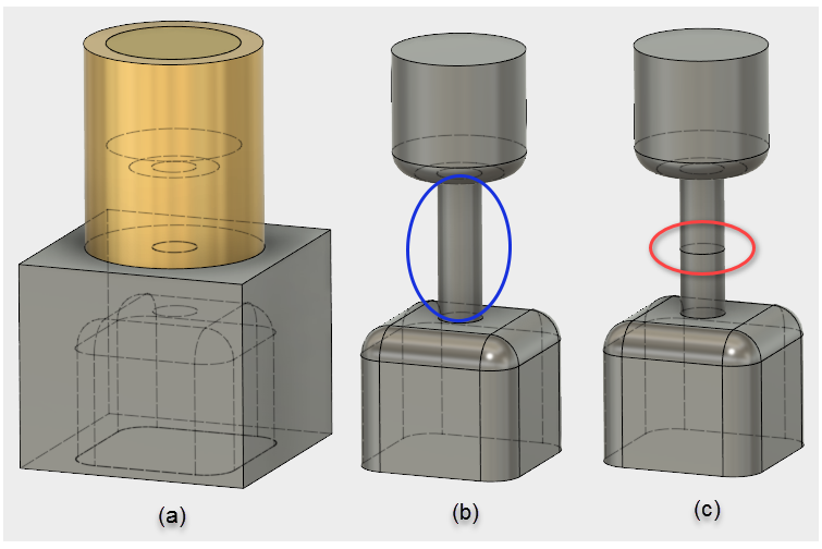

*[分割の結果]*オプションの説明
内部液量または外部液量のどちらを作成する場合でも、[分割の結果]オプションによって、特定のエッジを液量に含めるかどうかがコントロールされます。具体的には、特定の接面の交点でエッジをコントロールします。
Fusion では、ボディの 2 つの接面が交わる位置に、必ずエッジがあります。たとえば、スロットの平坦な面がスロットの端にある円柱面に交わる位置にエッジがあります。同様に、フィレットと隣接する平面の間に必ずエッジがあります。表示設定によっては、これらのエッジは表示されない可能性がありますが、いずれの場合も存在しています。このようなエッジは、2 つの隣接する面が別々に異なって定義されているため、存在します。Fusion で作成した液量は、常に、*[分割の結果]*オプションの状態に関係なく、ツール ボディに存在するこのような接面のエッジを反映します。
さらに、ツール ボディの面を分割している場合(たとえば、大きな面の一部のみに荷重または拘束を制限するため)、サブフェース エッジも液量に反映されます。
2 つの別個のボディが交わる位置で発生する接線エッジのみ、隣接する面が同じ形状である場合は、削除できます。たとえば、2 つのパーツを通過するドリル穴について考えます。穴の直径は一定です。そのため、各ボディの穴のエッジは交わる部分で同一になります。この場合、[分割の結果]オプションをオフのままにして、この接面の交点における液量のエッジを省略します。逆に、別のツール ボディが交わる位置に対応する液量のエッジを含めるには、*[分割の結果]*オプションをオンにします。
次のイメージは、[分割の結果]オプションが実行する内容を理解するのに役立ちます。
液量 - 分割の結果
図 1: **[分割の結果]オプションの動作**
