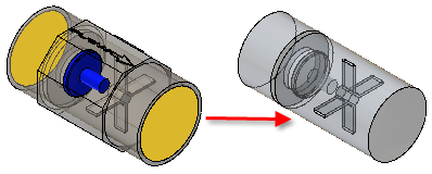

内部ボリュームは、モデルの内部形状に一致するソリッドです。このソリッドは、モデルの面をコピーして作成されます。したがって、開口部がある場合は、面のないサーフェスが発生します。内部ボリュームを作成する前に、開口部をサーフェスで覆って(キャップして)ください。
液量 - 内部

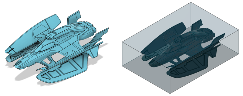

外部ボリュームは、モデルを除去することによって得られた空間を持つボックス、円柱、または半球です。流体がモデルの外側にのみ存在する場合は、開口部を覆ってください。モデルに開口部があると、内部形状と外部形状の両方に空間が発生します。
液量 - 外部
