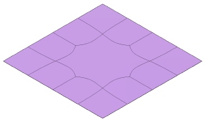

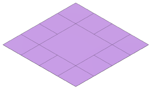

T 点の例 T 点を変換
左: [T 点を変換]をオフ 右: [T 点を変換]をオン
