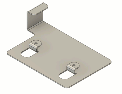

3 つの曲げ半径のオーバーライドの例 3 つの曲げ半径のオーバーライドの例
