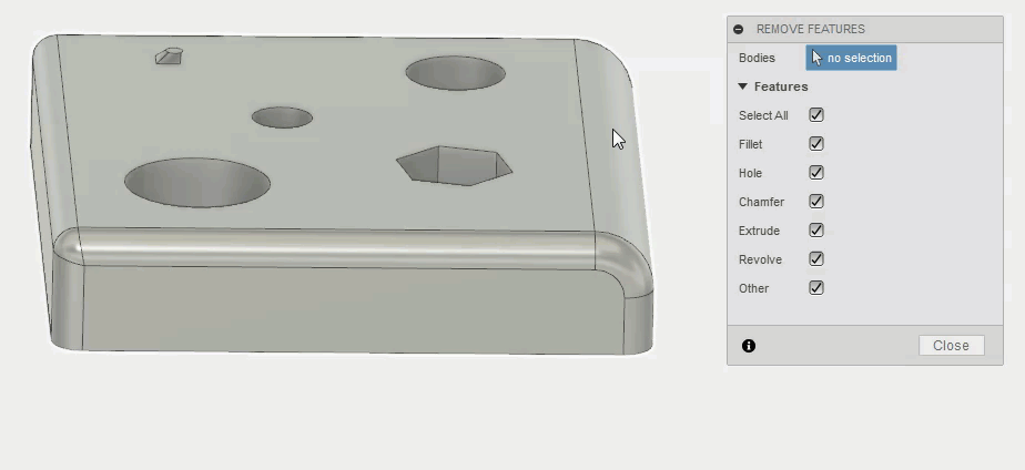

コンポーネントまたはボディから小さなフィーチャを削除し、シミュレーション用に最適化します。
削除がサポートされているのは次のタイプのフィーチャです。
 ([シミュレーション]作業スペース > [単純化]タブ >[修正]パネル > [フィーチャを削除])をクリックします。
フィーチャを削除するボディを 1 つまたは複数選択します。
必要に応じて、[手動によるフィーチャ]をクリックします。すると、フィーチャの選択状態を手動で切り替えることができるようになります。
[フィーチャのサイズ]スライダを右に動かすと、大きいフィーチャが選択されます。左に動かすと大きいフィーチャが選択解除され、小さいフィーチャのみが削除されます。
[削除]
 を選択して、指定したフィーチャを削除します。
コマンドが開いたまま、削除対象のフィーチャのサイズが自動的に再計算されます。必要に応じてさらに削除を実行できます。
または、処理中に削除操作をキャンセルして前のモデル ジオメトリに戻すには、[Esc]キーを押します。
[フィーチャを削除]ダイアログ ボックスを閉じるには、[閉じる]を選択します。
