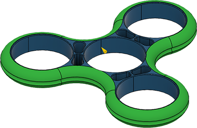

[外観要件が高い面] コマンドを使用すると、モデル内で外観不良がなく視覚的に人目を引く、外観要件が高い面を定義できます。これらの面はキャンバス上で緑色で表示されます。
外観要件が高い面はキャンバス上に緑色で表示されます。
サーフェス上の外観不良のリスクを軽減するには、次のガイドラインに従います。
外観要件が高い面に射出位置を配置しないようにします。
外観要件が高い面の反対側ではリブなどのフィーチャは避けます。
局部的に厚い領域は避けます。
