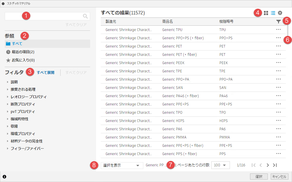

スタディ マテリアル ダイアログ
[スタディ マテリアル]ダイアログで使用可能なツール。
  1. 検索ボックス: [製造元] 名、 [商品名][樹脂略号] 、または [ファミリ名] の 1 つまたは複数の条件を使用して材料を検索します。
  2. [参照]: 最近選択した材料またはお気に入りの材料のデータをすばやく表示できます。
  3. [フィルタ]: プロパティまたは処理に関して特定の要件を満たす材料を検索することができます。
  4. ここでは、材料のグリッド ビューまたは一覧表示を選択し、フィルタ、最近表示した材料、お気に入りの材料など、すべての設定をリセットすることができます。
  5. ここでは、ページごとに列のリストをカスタマイズすることができます。
  6. 一覧表示で 詳細のアイコン をクリックしてメニューを開くと、材料特性の表示、お気に入りの追加、および既定の材料としての設定を行うことができます。
  7. ここでは、ページごとに行のリストをカスタマイズすることができます。
  8. ここでは、既定の材料とスタディの材料を切り替えることができます。
