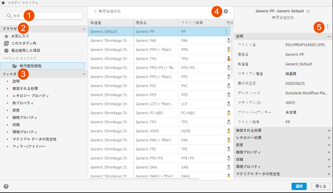

スタディ マテリアル ダイアログ
[スタディ マテリアル]ダイアログで使用可能なツール。
  1. 検索ボックス: [製造元] 名、 [商品名] 、 [ファミリ略号] 、または [ファミリ名] の 1 つまたは複数の条件を使用して材料を検索します。
  2. [ブラウザ]: お気に入りの材料、現在のスタディで使用されている材料、または最近選択した材料のデータをすばやく表示できます。
  3. [フィルタ]: プロパティまたは処理に関して特定の要件を満たす材料を検索することができます。
  4. ここでは、ページごとに列のリストをカスタマイズすることができます。
  5. 詳細のアイコン をクリックすると、メニューが開き、お気に入りの追加、材料特性の表示、および既定の材料としての設定を行うことができます。
