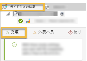

[パーツは充填されますか?]に対する結果は、解析の[充填+保圧]過程完了時に利用可能になり、ガイド付き結果の[充填]タブに表示されます。
[充填]タブのガイド付き結果の上部セクションでは、[充填確実性]結果が解釈され、スタディの設定で指定した条件に基づいて、成形品が充填される可能性が示されます。成形品の色はガイド付き結果の色と凡例の色に一致しているため、成形品のどの位置が容易に充填されるか、どの位置で充填が困難になるか、および充填されない可能性がある成形品の位置が明確になります。
