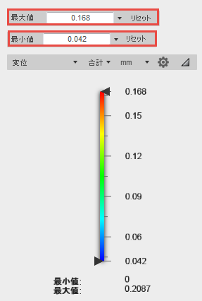

[凡例の最小値/最大値]コマンドを使用すると、凡例に表示される値の範囲を変更できます。これにより、問題領域に集中したり、パーツが仕様から外れる場所を特定することができます。
前提条件: イベント シミュレーションまたはシェイプ最適化スタディを実行しており、表示する結果があること。
  1. 凡例の最小値/最大値のアイコン ([シミュレーション]作業スペース > [結果]タブ > [結果ツール]パネル > [凡例の最小値/最大値])をクリックして、 [最小/最大] ダイアログを開きます。
  2. 目的の最大値と最小値を指定します。
  3. 値を既定の状態にリセットするには、[リセット]をクリックします。
    凡例の最小値と最大値を入力するダイアログの例
