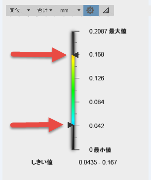

シミュレーションの凡例のしきい値
凡例のしきい値は、凡例の上下にあるスライダのことです。しきい値を変更すると、対象の領域にのみ集中したり、モデルが必要な仕様を満たしているかどうかを判断するために役立ちます。

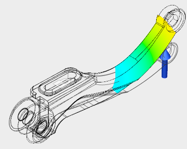

しきい値を変更すると、範囲外のデータがモデルのワイヤフレームとして表示されます。このアプローチにより、その範囲外のモデル領域を非表示にした等値面をモデルから効率的に作成できます。

修正された凡例の例 凡例の ISO 体積の例
