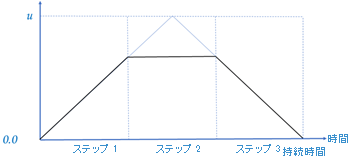

図 2 に示すように、このシミュレーションで 3 つのステップを指定するとどうなるでしょうか。
図 2: 3 つのステップでの荷重/荷重除去の問題。
最初のステップでは、振幅は持続時間の 1/3 の時点で評価されます。2 番目のステップでは、振幅は持続時間の 2/3 の時点で評価され、ピーク変位が失われ、ゼロ応答が計算されます。最後のステップでは、最後に持続時間が評価され、荷重が除去されます。ピーク変位が失われるだけでなく、この解析には計算に図 1 よりも 50% 長く時間がかかります。
