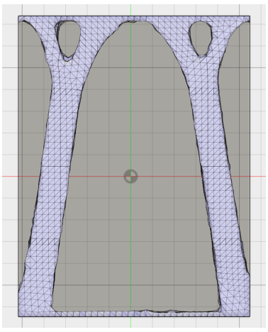

シェイプ最適化スタディが完了すると、新たに生成された参照形状が表示されます。結果のジオメトリに問題がなければ、形状を[デザイン]作業スペースにプロモートすることができます。
メッシュをプロモートの例
プロモートされたメッシュ ボディは、[デザイン]作業スペースに保存および表示されます。このメッシュ ボディは、元のデザインにオーバーレイされた参照形状として使用できます。材料を削除する場所をガイドするテンプレートとして、メッシュ ボディを使用します。
