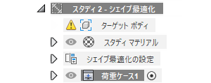

シェイプ最適化スタディを選択する場合は、デザインのどのボディをシェイプ最適化のターゲットにするかを指定する必要があります。単一のボディのみが存在する場合、シェイプ最適化のターゲットは自動的に設定されます。
複数のボディが存在する場合は、最適化するボディを指定する必要があります。ターゲット ボディを選択していない場合は、ブラウザに警告が表示され、プリチェックでエラーが表示されます。
ターゲットボディの警告
各スタディに対して選択できるボディは 1 つだけです。デザイン内の他のボディを最適化する場合は、ボディごとに新しい[シェイプ最適化]スタディを作成します。
