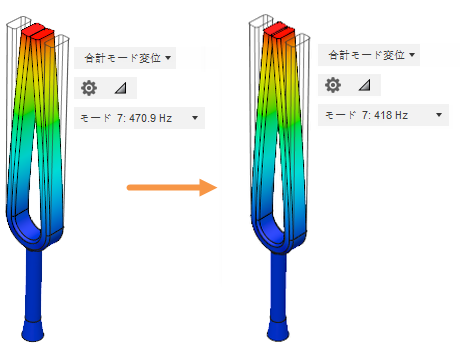

モード周波数スタディを作成し、音叉の最初の基本となる振動モードの周波数を特定しました。
解析を実行し、最初の基本となる振動モードを特定し、先端を長くするか短くする必要があるかどうかを決定しました。
製造用モデルで先端を長くして振動周波数を低くし、解析を再実行して固有振動数が 418 Hz であることを確認しました。
A4 音程 440 Hz を生成するために必要な正確な先端の長さを特定し、ピッチを 440 Hz に調整するために音叉の先端の材料をどの程度削る必要があるかを計算しました。
元の音叉の振動周波数(左)と修正された音叉の振動周波数(右)。
