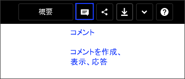

一般的なコメントを残したり、質問するには、上部の[コメント]機能を使用します。コメントに対して特定のユーザの注意を喚起したい場合は @mention を使用し、その後にユーザの名前を続けます。

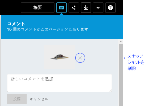

コメントを作成すると、デザインのビューのスナップショットがコメントに自動的に追加されます。コメントを投稿する前にデザインのビューを調整することができます。コメントの一部としてスナップショットを含めたくない場合は、スナップショットを削除することができます。
デザインにコメントする
  1. ビューアで、[コメント] をクリックします。[概要]ページで[コメントを追加]をクリックすることもできます。
  2. スナップショットを更新する必要がある場合はデザインのビューを調整し、スナップショットを含めたくない場合はスナップショットを削除します。
  3. コメントを記入し、[投稿]をクリックします。

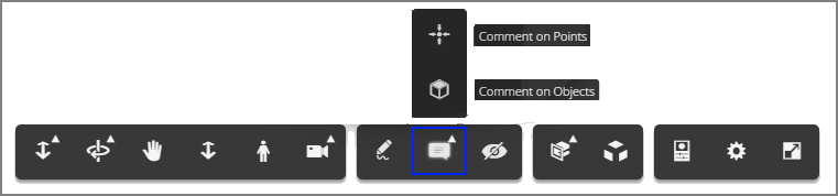

デザインの特定の部分に対するコメントを作成するには、[オブジェクト上のコメント]および[点上のコメント]オプションを使用します。
[点上のコメント]
点に対するコメントを作成するには:
  1. ビューアのツールの[コメント]オプションをクリックし、[点上のコメント]をクリックします。
  2. 青いガイドをデザイン上のコメントを作成する点にドラッグし、クリックして点をリリースします。
    点にマーカーが追加され、コメント ボックスが表示されます。
  3. 点の位置を変更するには、新しい点にガイドをドラッグします。
  4. コメントを入力し、[投稿]をクリックします。
[オブジェクト上のコメント]
このツールは、モデル内の特定のオブジェクトに注意を喚起したいときに最適です。たとえば、あるオブジェクトのプロパティに関して質問があるとします。このツールを使用すると、そのオブジェクトを選択してコメントを追加することができます。
オブジェクトに対するコメントを作成するには
  1. [オブジェクト上のコメント]をクリックします。
  2. コメントを作成するオブジェクトをクリックします。
  3. コメント ボックスにコメントを入力し、[投稿]をクリックします。

[コメント]パネルにすべてのコメントを表示することができます。コメントを表示するには、上部のナビゲーション バーの[コメント]をクリックします。
