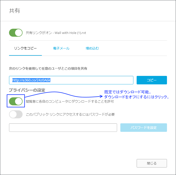

デザインを Fusion Team のプロジェクトの外部関係者や共有メンバーと共有するには、[共有]機能を使用します。次の 3 つの方法でファイルを共有することができます。
- ファイルへのリンクを共有する
- 電子メールする
- ファイルを Web サイトまたはブログ上の HTML コンテンツに埋め込む
既定では、共有リンクの[ダウンロード]オプションはオンになっています。これはオフにすることができます。さらに、ファイルにパスワードを設定することもできます。
注: 現在、ここで説明している[ダウンロード]オプションは、CAD ファイルにのみ適用されます。Office ファイルと PDF は PDF ビューアで開き、[ダウンロード]オプションをオフにしている場合でも、ダウンロードすることができます。
