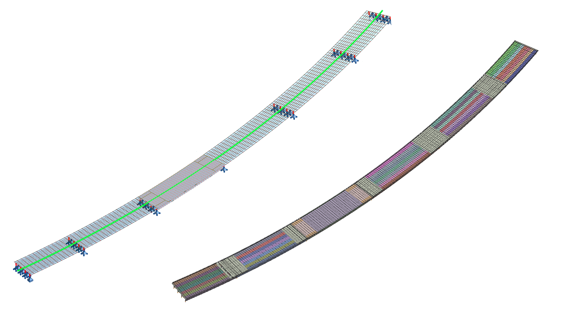

  • Autodesk Structural Bridge Design と Robot Structural Analysis の統合
    • Autodesk Structural Bridge Design から鋼桁を更新します。
    • Autodesk Structural Bridge Design から Robot Structural Analysis の橋梁モデルを作成して開き、更新します。
    • Autodesk Structural Bridge Design から Robot Structural Analysis の橋梁モデルにマテリアル プロパティ、セクション プロパティ、線形、およびグリッド線を指定します。

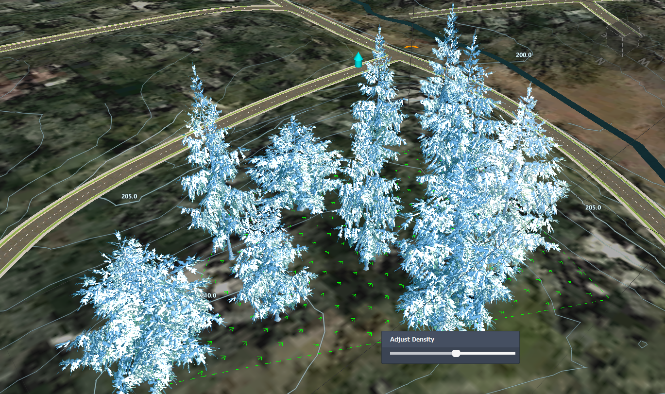

  • Infraworks コンテンツ ライブラリに次の新しい植生地コンテンツが追加されました。低木(3) * 花(17) * 垣根(3) * 草地(3) * 芝生(6)
