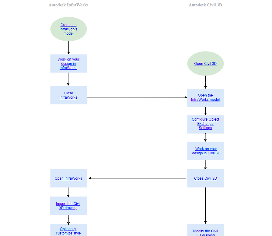

  • Autodesk InfraWorks、Autodesk Civil 3D、Autodesk Revit 間でのデータ交換のサポートが強化されました。詳細については、ヘルプの「データ交換」セクションを確認してください。
Civil 3D とのデータ交換
  • Civil 3D のサブアセンブリとコンポーネントの InfraWorks コンポーネント道路へのマッピングをサポートする 38 個のルールが追加されました。
  • 読み込んだ Civil 3D の道路データ向けに、InfraWorks の[データ ソース設定]ダイアログに[コリドー コンポーネント道路]オプションが追加されました。これにより、InfraWorks で完全な Civil 3D のコリドー ジオメトリを使用することができます。
  • コリドー コンポーネント道路用の追加のグレーディング オプション(サーフェス インタラクションなし、拡張グレーディング)が有効になりました。

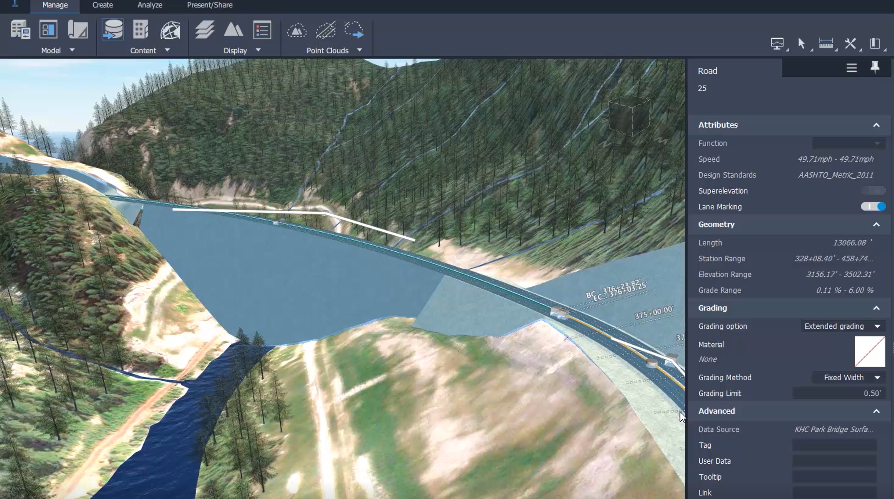

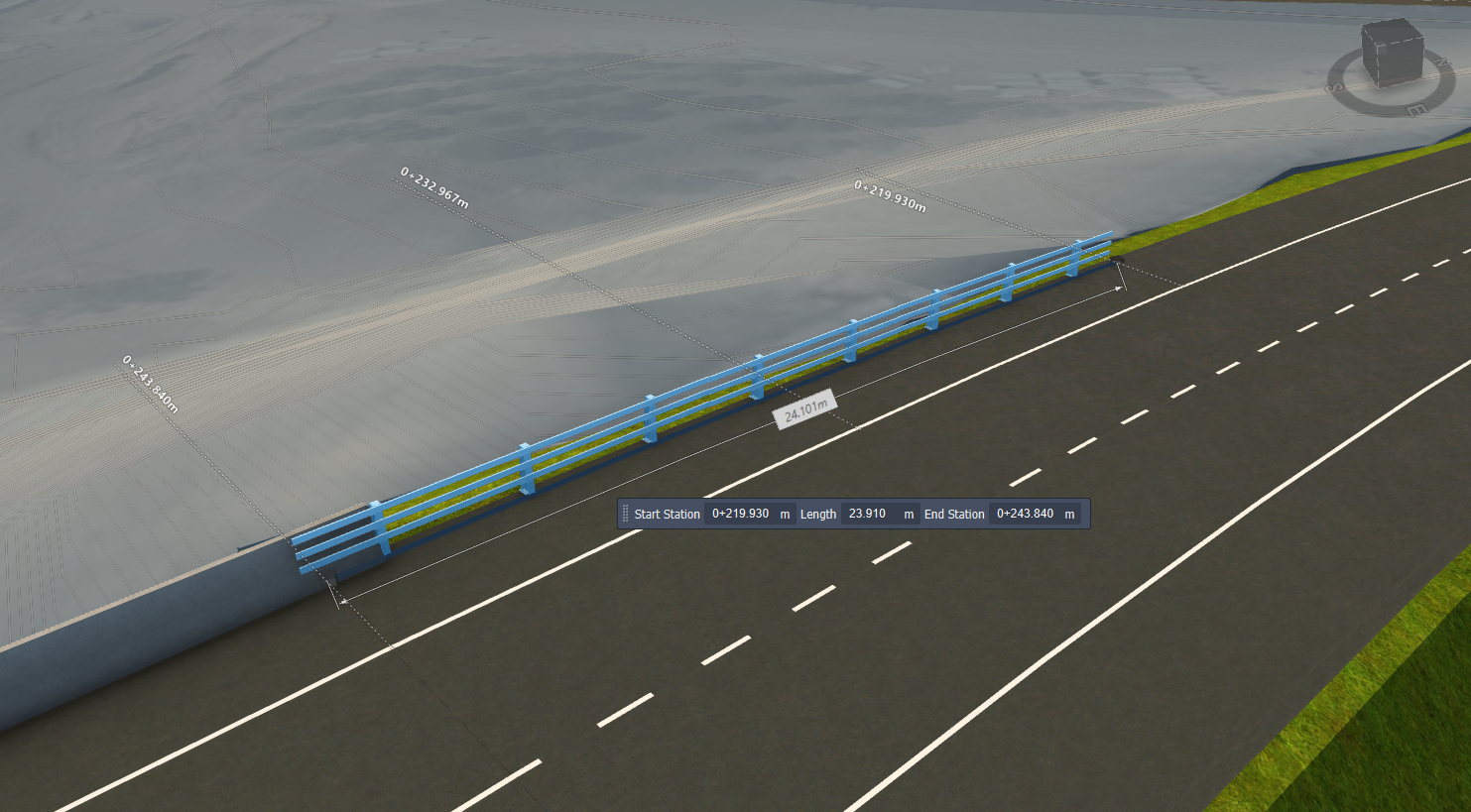

コリドー道路の装飾 車線標示
Civil 3D から取り込んだコリドー道路に対して道路付属物が追加されました。 コンポーネント道路に対して車線マーキングを変更することができます。
