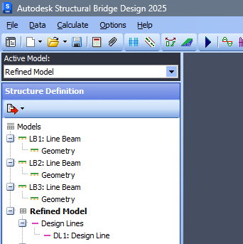

Structural Bridge Design プロジェクトに複数の線形梁を追加できるようになりました。
Structural Bridge Design プロジェクトに次の構造モデルを含めることができるようになりました。
線形梁を作成
これらのモデルは、同じ設計断面または設計梁にリンクすることができます。

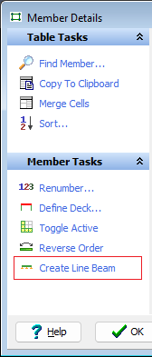

設計梁の[温度解析]、[収縮解析]、および[センタリングの構築]効果を得る簡単な方法は、[調整されたモデル]から線梁モデルを自動的に作成することです。[部材の詳細]フォームから、最初のスパンの線形梁の梁要素を選択し、_[線形梁を作成]_アクション項目をクリックします。FE ウェブ桁または浴槽桁の場合、上部フランジを表す梁要素を選択します。
線形梁を作成
線形梁は、アクティブな[調整されたモデル]のジオメトリと構造プロパティを使用して定義されます。例を表示
