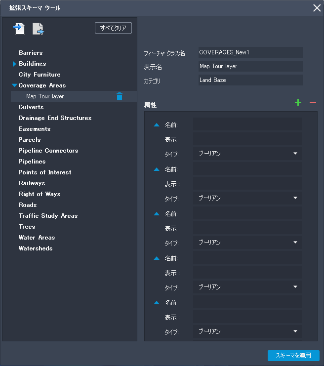

  4. 延長スキーマ ツールが表示されます。
    延長スキーマ
  5. 名前、表示名、カテゴリ、および関連付けられた属性を確認するには、左サイドバーからフィーチャ クラスを選択します。
    • そのフィーチャ クラスのサブセットを確認するには、フィーチャ クラス名の横にあるドロップダウン矢印をクリックします。
    • そのフィーチャ クラスに新しいサブセットを追加するには、左サイドバーでフィーチャ クラス名にカーソルを合わせてオレンジ色のプラス ボタンをクリックします。
    • フィーチャ クラスまたはサブセットを削除するには、削除 をクリックします。
  6. 選択したフィーチャ クラスまたはサブセットの属性を追加、削除、または修正するには、[属性]コントロールを使用します。
  7. 完了したら、[スキーマを適用]をクリックします。
