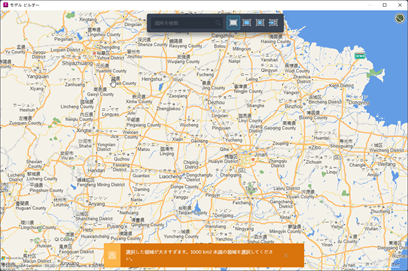

モデル ビルダーで対象区域を選択するには
モデル ビルダーで対象区域を選択して、その区域の高品質モデルを作成します。
  1. InfraWorks [ホーム]から、[モデル ビルダー]をクリックします。
  2. [位置で検索]フィールドで、位置の名前、アドレス、または対象のポイントを入力します。経度と緯度の座標も入力できます。例: 38、-122
    モデル ビルダーの場所
  3. ズームの拡大/縮小ツール(+/- ボタン)を使用して検索をさらに絞り込みます。
  4. ダイアログの右上にある 上空 (上空に切り替え)をクリックすると上空ビューが表示され、道路 (道路に切り替え)をクリックすると道路ビューが表示されます。
    注: モデル ビルダーのビュー スタイルはナビゲーションのみを目的とした視覚的な補助機能であり、モデル ビルダーによって生成されたモデルには影響を与えません。たとえば、道路ビュー スタイルで対象区域を選択した場合、上空イメージが(道路ビュー スタイルでは含まれていなくても)モデルには含まれます。
  5. 次のいずれかの方法を使用して対象区域を選択します。注: モデル ビルダーは、最大 200 平方キロメートル、または緯度と経度で 200 キロメートルまでの長さのモデル領域をサポートしています。
    • 範囲 をクリックして現在のマップ範囲を選択します。
    • マップ上で長方形の対象区域を描画するには、長方形 AOI をクリックします。
    • マップ上でポリゴンの対象区域を描画するには、ポリゴン AOI をクリックします。
    • ポリゴンの対象区域を読み込むには、AOI を読み込み をクリックします。
    注: 対象区域を修正するには、境界ボックスをクリックしてグリップを表示します。各グリップを目的の位置にドラッグします。また、対象領域内をクリックして、境界全体をマップの新しい領域にドラッグすることもできます。
