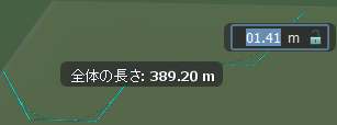

    • 河川(ポリライン)をスケッチするには、河川をスケッチ をクリックします。

    河川をスケッチ 河川の直線パスを定義します。最後のポイントをダブルクリックして線分の作成を終了します。 直線の水フィーチャは、選択した水スタイルを使用します。水のいずれかの側の周囲にバッファが配置されます。 河川をスケッチ
