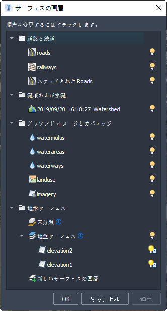

[サーフェスの画層]ダイアログを使用して、モデル内のサーフェス画層を追加、削除、または修正します。地盤イメージや地形など、サーフェス画層データの順序および表示/非表示を管理することもできます。

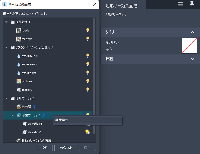

  1. [管理] 記号 [表示] 記号 サーフェス画層 (サーフェス画層)をクリックします。
    [サーフェスの画層]ダイアログが表示されます。画層をドラッグして、キャンバス内での表示順序を変更することができます。
    サーフェス画層
  2. 道路や鉄道だけでなく、地形、地表イメージ、カバレッジ、水エリアの表示を変更するには、表示 および 非表示 を使用します。
    注: 画層設定 は、サーフェス画層にスタックで修正できる設定があることを示しています。
  3. 地形サーフェスの場合、[地盤サーフェス]などのサブカテゴリを右クリックして[画層設定]を選択すると、スタックでその画層のマテリアル スタイルおよびサーフェスの不透明度などの関連属性を修正できます。 画層設定
  4. サーフェス画層の順序を管理するには、サーフェス画層をクリックし、画層が重ねられる順序をドラッグ アンド ドロップで調整します。
  5. サーフェス画層カテゴリを右クリックして、画層の設定を確認します。
  6. [適用]をクリックして、変更を加えたモデルを再生成します。
  7. 完了したら[OK]をクリックします。
