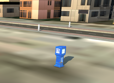

1 つのファーニチャ
地形上のポイントをダブルクリックして、1 つの都市ファーニチャ モデル オブジェクトを追加します。
都市ファーニチャ - 単一

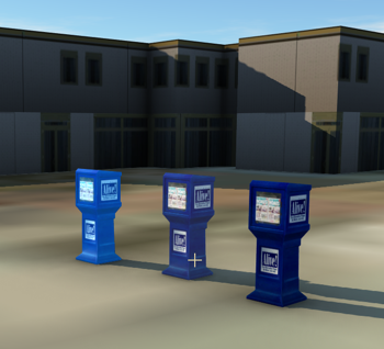

一連のファーニチャ
個々のポイントを 1 回クリックして、都市ファーニチャのパスを作成します。最後のポイントをダブルクリックしてパスを終了します。
都市ファーニチャ - 複数

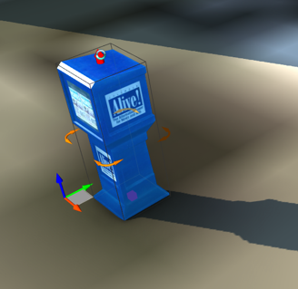

  2. 標高のギズモを使用して、都市ファーニチャの高さや向きを調整します。
都市ファーニチャ - ギズモ
