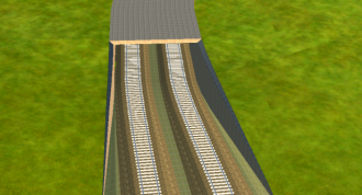

1 つのトンネルを共有する 2 つの線路から成る鉄道ユニット。 鉄道ユニット

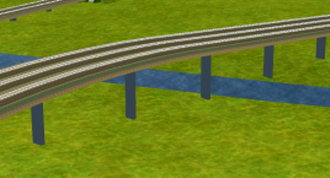

1 つの橋梁構造物を共有する 3 つの線路から成る鉄道ユニット 鉄道ユニット
