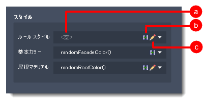

    ルール スタイル
    a. をクリックしてドロップダウン リストを展開し、データ ソース プロパティを選択して、そのプロパティをルール スタイルとして指定します。
    注: データ ソースのプロパティをルール スタイルとして指定した場合は、スタイル ルールを定義して、そのプロパティの個々の値を個々のスタイルにマップすることもできます。下記の例を参照してください。
    b. をクリックして式を作成し、指定した[ルール スタイル]プロパティをフィルタします。
    C. をクリックして[スタイルの選択]を開き、フィーチャ クラス内のすべてのフィーチャに適用する既定のスタイルを選択します。 [手動スタイル]などの他のモデル プロパティ フィールドを使用することで、スタイル ルールを作成して既定のルールをオーバーライドできます。
