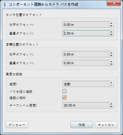

  5. [コンポーネント道路からカメラ パスを作成]ダイアログ ボックスで、カメラ パスのカメラと目標のオフセットを調整します。
    ツールチップを表示するには、ダイアログ ボックス内の個々フィールドにカーソルを合わせます。完了したら、[作成]をクリックします。

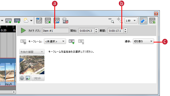

  6. [ストーリーボード]パネル 記号 [パスとアニメーション]行に、選択した道路がカメラ パス内の一連のキーフレームとして表示されます。
    カメラ パスを作成する
    • b. カメラ パスの名前を入力します
    • b. カメラ パス アニメーションの時間を指定します
    • c. カメラ パス フレームの開始および終了時にカットするかフェードするかを指定します。
      [黒からフェード]または[白からフェード]を指定する場合は、遷移が続く期間を指定します。

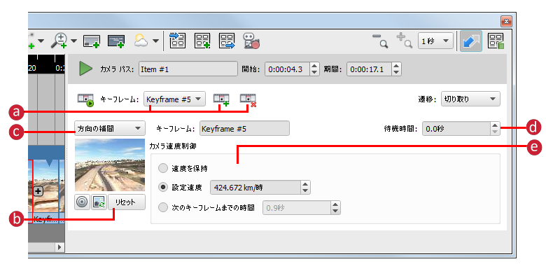

  7. [キーフレーム]リストから目的のキーフレームを選択して、その設定を指定します。
    カメラ パスを作成する
    a. 目的のキーフレームを選択します。キーフレームを作成 をクリックして新しいキーフレームを作成するか、キーフレームを削除 をクリックして選択したキーフレームを削除できます。
    b. モデル内で選択したキーフレームの目的のビューに移動し、[ストーリーボード クリエイター]の[リセット]をクリックします。 これで選択したキーフレームの現在のモデル ビューが設定されます。
    c. 選択したキーフレームのカメラ動作を指定します。
    • [パスに沿って見る] — カメラをまっすぐに向けたままにします。
    • [方向の補間] — 異なるカメラ角度間の遷移を滑らかにします。
    • [フォーカス ポイントの補間] — カメラが移動する際に中心点に焦点を当てたままにします。
    d. [待機時間]を秒単位で指定します。
    e. [カメラ速度制御]グループで、シーケンスのショット(キーフレーム)間でカメラを制御する方法を指定します。 詳細については、「高度なヒント」を参照してください。
