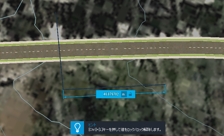

  3. クリックして区画または地役権の各点を配置します。ダブルクリックしてスケッチを終了するか、右クリック メニューから[描画を終了]を選択します。
  4. キャンバス内のガイドには長さと面積の値が表示されます。値を直接入力するには、青色の長さラベルをクリックします。
    注: 長さの値をロックするには、スケッチ時に[Ctrl]+[L]を押します。
    地役権のスケッチ
    注: 省略可能: 描く前に、[スタック]パネルで変更する設定(たとえば、名前や現在のフィーチャ表示スタイル)をチェックします。

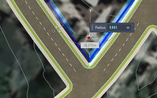

頂点(2 つの線分が交わる点)を円弧に変更し、円弧の半径を調整する アセットを選択し、点をクリックし、右クリックすると表示されるコンテキスト メニューから[円弧に変換]を選択します。 浮動バーを使用するまたは[半径]フィールドに値を入力して、半径を調整します。 半径の修正
