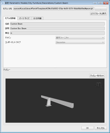

  6. [新しいパラメトリック モデルを定義]ダイアログ ボックスで 省略記号 をクリックします。
  7. システムから .IPT パラメトリック モデル ファイルを選択し、[開く]をクリックします。
    [パラメトリック モデルを設定]ダイアログが表示されます。[プレビュー]セクションにパーツのプレビューが表示されます。マウスを使用して、プレビュー ペインでズーム、画面移動、オービットすることができます。開いたパラメトリック モデルの属性が、[モデルの詳細]タブ、[パーツ サイズ]タブ、[UI の外観]タブに表示されます。
    カスタム装飾
    注: 計測単位は、Autodesk Inventor の Infrastructure パーツ形状ユーティリティ プラグインで .IPT パラメトリック モデル ファイルを作成する際に使用される計測単位によって決定される読み込み専用の値です。
  8. 新しいパラメトリック装飾の一意の名前と説明を入力します。
  9. [ドメイン]として都市ファーニチャを、[コンポーネント タイプ]として装飾を指定します。
    新しいパラメトリック装飾の[モデルの詳細]タブの[ドメイン]と[コンポーネント タイプ]の属性は、新しいモデルを追加するときに指定する必要があります。モデルの追加が終了すると、これらの値は読み込み専用となり、修正できません。
    注: [ドメイン]と[コンポーネント タイプ]が[未割り当て]に設定されていると、InfraWorks でこのパーツを使用することはできません。
  10. [モデルの詳細]、[パーツ サイズ]、[UI の外観]タブを確認します。
