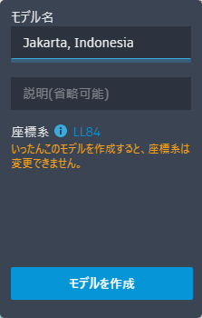

  5. モデルの名前および必要に応じて説明を入力します。
    モデル名
  6. モデルの座標系を選択します。モデルを作成した後に変更することはできません。
    すぐに開始する場合は、モデルの座標系として LL84 を選択します。ただし、この Infraworks モデルを Autodesk Civil3D や Autodesk Revit などの他のアプリケーションに送信する場合は LL84 を使用しないでください。地理座標系ではなく投影座標系を選択します。
    注: カスタム座標系を使用してモデル ビルダー モデルを作成することはできません。
    注: Autodesk Civil 3D や Autodesk Revit などの一部のアプリケーションでは、LL84 座標系などの地理座標系を使用してモデルを作成した場合、InfraWorks モデル データがサポートされません。地理座標系を使用する InfraWorks モデルを作成済みで、Autodesk Civil 3D または Autodesk Revit とデータをやり取りする場合は、モデルを再作成し、モデルの作成時に米国州平面座標系などの投影座標系を割り当てる必要があります。
  7. [モデルの作成]をクリックします。

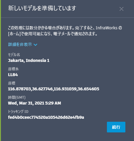

    InfraWorks により、モデルの準備中であることが確認されます。
    モデル ビルダーによる確認
    注: 必要に応じて、[詳細を表示]をクリックし、モデル ビルダー モデルのトラッキング ID を書き留めます。15 ~ 20 分以内にモデル ビルダー モデルを受け取らない場合、トラッキング ID は Autodesk サポートに提供されることがあります。

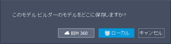

  11. 新しいモデルの保存方法を選択するよう求めるダイアログが表示されます。
モデルを保存
[Autodesk Docs]を選択すると、新しいモデルを保存する Autodesk Docs プロジェクト フォルダを選択するように求めるプロンプトが表示されます。 [ローカル]を選択すると、モデルは[アプリケーション オプション]での定義に従って、既定のキャッシュの場所に保存されます。
