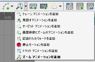

  1. [ストーリーボード クリエイター]で、[新しいズーム アニメーションを追加]のプルダウン メニューを表示します。

  2. アニメーションの種類を選択します。
    • 上下に移動: 上下に移動
      カメラは元の位置から上昇して離れるか、下降して近づきます。
    • 見回す: 見回す
      カメラを定位置に維持し、指定した回転角度まで動かしてビューを左右に回転させるか、上下に傾けます。
    • オービット: オービット
      カメラは画焦ポイントを中心に回転します。画面の中心にある固定されたフィーチャの周囲の想像上の球上をカメラが移動すると考えてください。
    •  画面移動とズーム: 画面移動とズーム
      カメラが画面移動すると同時にズームします。この効果では、同じポイントを中心としないでズーム効果を得ることができます。画面移動効果を得るには、少なくとも 1 つの距離値をかなり大きな値(数キロメートル)に設定する必要があります。距離はズーム ターゲット ポイント(通常は画面の中心のフィーチャ)を置き換えます。
    • 記録されたウォーク: 記録されたウォーク
      カメラはショットに直接ジャンプし、作成したレコーディングを再生します。これは、一般的な画面移動やズームではなく、特定の角度から特定のフィーチャを表示できます。
    • 静止モーション: 静止モーション
      カメラはショット中に動きませんが、ショットへの遷移の間に動くことができます。これはスライドショーと同様です。
    • トラック: トラック
      カメラは元の位置の左または右に移動します。
    • ズーム: ズーム
      カメラは元の位置に近づいたり、遠ざかります。
