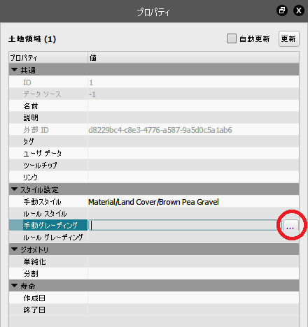

グレーディング領域内のグレーディングを追加または修正するには
  1. 対象のグレーディング領域を選択して右クリックします。
  2. [プロパティ]をクリックします。
  3. プロパティ パレットで[手動グレーディング]をクリックし、次に[参照]ボタンをクリックします。
    [グレーディング スタイル]
  4. ダイアログが表示されたら、グレーディング スタイルを選択して[OK]をクリックします。
  5. プロパティ パレットで[更新]をクリックします。
    または、スタイル パレットからスタイルをドラッグしてグレーディング領域にドロップすることにより、スタイルをグレーディング領域に適用することもできます。
