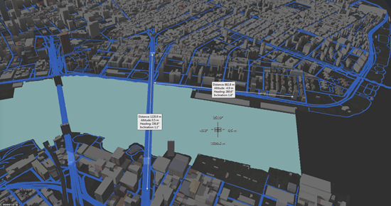

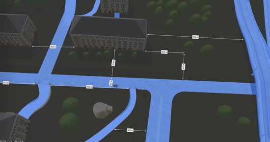

| 点から点の計測 |
水平方向と垂直方向の距離を計測します。大規模な(グローバル)モデルの場合は、距離点の間の距離を計測できます。グラウンドより上またはグラウンドに接したオブジェクトとグラウンドより下にあるオブジェクトとの距離を計測します。単一のオブジェクトの幅、長さおよび高さを計測します。 |

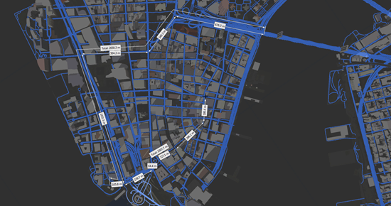

| ポリラインに沿って計測する(パスの距離) |
水平方向と垂直方向の距離を計測します。グラウンドより上またはグラウンドに接した複数の点とグラウンドより下にある複数を含むポリラインの距離を計測します。単一のオブジェクトの幅、長さおよび高さを計測します。 |

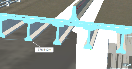

| 現在のビューポイントからオブジェクトの距離を決定する(Rangefinder) |
任意の角度で距離を測定します。グラウンドより上またはグラウンドに接した複数の点とグラウンドより下にある複数を含む距離を計測できます。 |

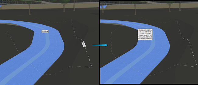

| 地形の面積および体積の計測 |
範囲をクリックすることにより、水フィーチャなどの地形にドレープされたアイテムの体積を計測します。 |

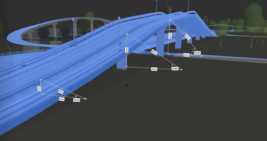

| 2 点間の勾配を計測する |
[2D 距離と勾配]ツールを使用して、モデル内の 2 点間の距離(水平と垂直)および勾配を計測できます。 |
