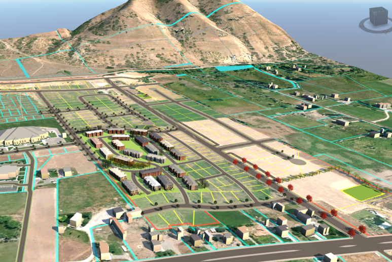

Autodesk InfraWorks で提供しているツールを使用すれば、簡素なプレゼンテーションも、洗練されたプレゼンテーションも作成できます。 Autodesk Docs プロジェクトに Autodesk InfraWorks モデルをアップロードすると、プレゼンテーションを共有メンバーと共有することができます。

簡素なプレゼンテーションでは、スナップショット ツールを使用してスナップショットを取ることができます。より洗練されたプレゼンテーションでは、洗練された完全なモーション アニメーションを作成して演出することもできます。

ストーリーボード 洗練された動画プレゼンテーションを作成、管理できます。ストーリーボードでは、タイトルやキャプションの付いたフルアニメーションを作成できます。ストーリーボードの監督は、モデルまたは提案の主要部分をツアーとしてビューアで確認できます。ストーリーボードのキーフレームの位置を手動で定義することも、カメラ パス アニメーションを道路と関連付けて道路線形に沿って自動的にキーフレームを生成することもできます。「概要 - ストーリーボード」を参照してください。
スナップショット モデルの現在のビューの静止画像を撮影します。必要に応じて、ビューを高解像度品質のイメージとして保存することができます。「スナップショットを作成するには」を参照してください。
