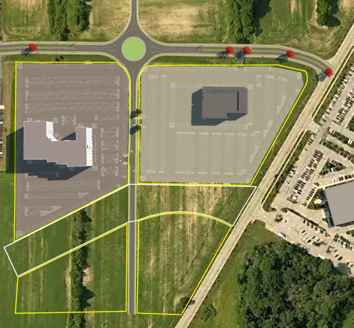

優先道路
ROW を作成したら、これを選択し、必要に応じて寸法を調整することができます。

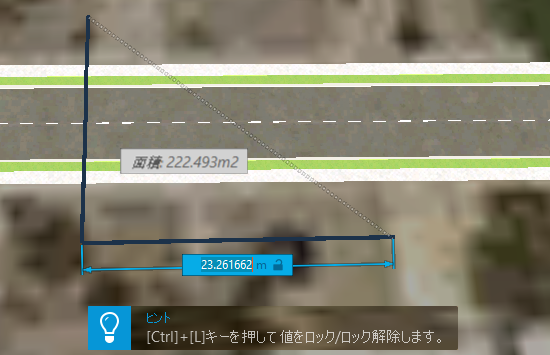

優先道路を描くには
  1. [作成] 記号 [輸送機関] 記号 優先道路 (優先道路)をクリックします。
  2. (オプション)描く前に、スタックで現在の[方法]とその設定をチェックし、現在の設定をそのまま使用するか変更します。
  3. クリックして用地境界線に各点を配置します。ダブルクリックしてスケッチを終了するか、右クリック メニューから[描画を終了]を選択します。
    キャンバス内のガイドには長さと面積の値が表示されます。値を直接入力するには、青色の長さラベルをクリックします。
    注: 長さの値をロックするには、スケッチ時に[Ctrl]+[L]を押します。

優先道路を修正するには
  1. 編集モードで、ROW を選択し、そのギズモを使用してエッジ線の長さと方向を調整します。
  2. 次に示すように、直線のエッジラインを曲線に変換して既存のフィーチャとの位置合わせを改善するには、右クリック メニューから[曲線に変更]を選択します。
    優先道路の修正
