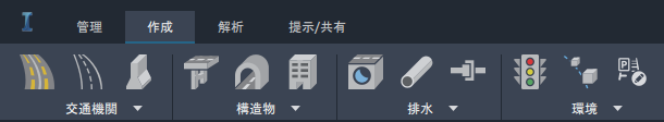

[作成]をクリックし、モデルに追加するフィーチャ タイプのドロップダウン メニューに切り替えます。

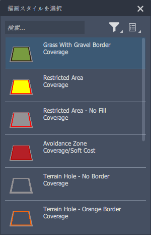

次の例は、[作成] 記号 [環境] 記号 カバレッジ (カバレッジ)をクリックしてカバレッジ エリアを描画するときに表示される[描画スタイルを選択]カタログを示しています。[描画スタイルを選択]カタログに表示されるものとは異なるスタイルを使用する場合は、スタイル パレットを使用して任意のフィーチャ タイプの新規スタイルを作成、編集できます。詳細については、「概要 - スタイルを編集する」を参照してください。
