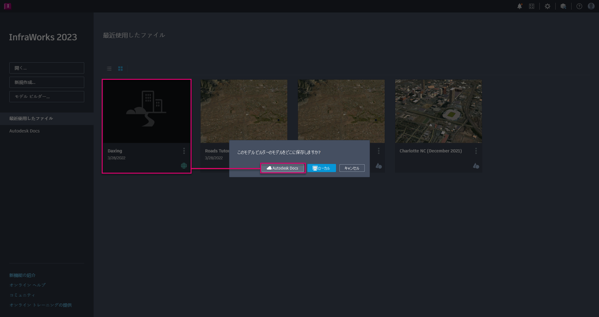

  1. InfraWorks [ホーム]の[最近使用したファイル]タブで、モデル ビルダーで作成したモデルをクリックします。
  2. ダイアログの[Autodesk Docs]ボタンをクリックします。
    モデル ビルダー

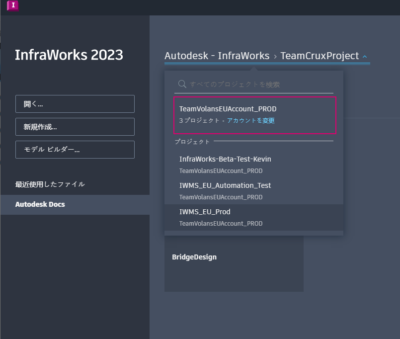

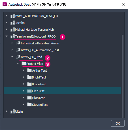

  3. [ヨーロッパ アカウント] (1) 記号 プロジェクト(2) 記号 プロジェクト フォルダ(3)を選択し、[OK]をクリックします。
    プロジェクト フォルダを選択

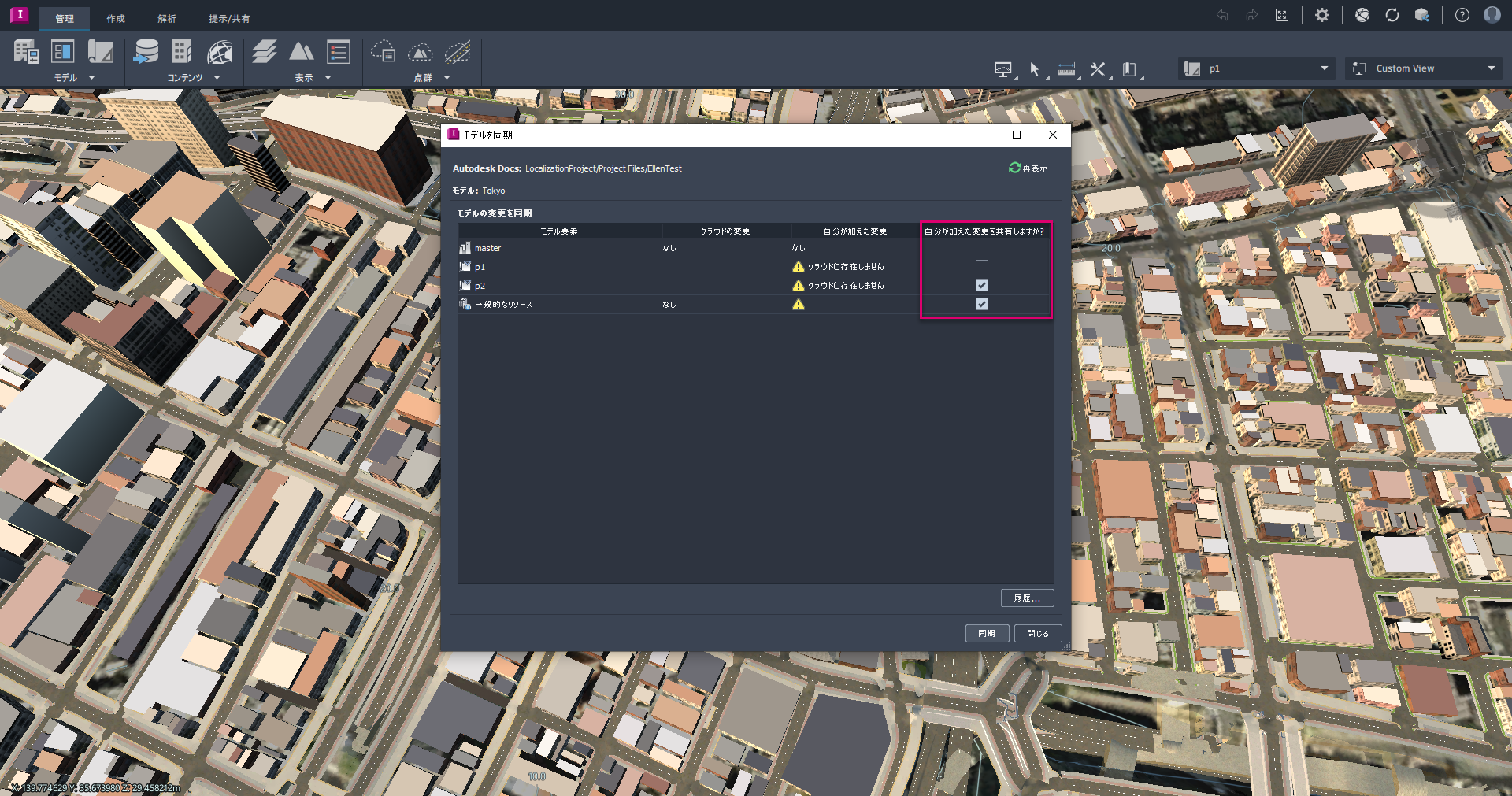

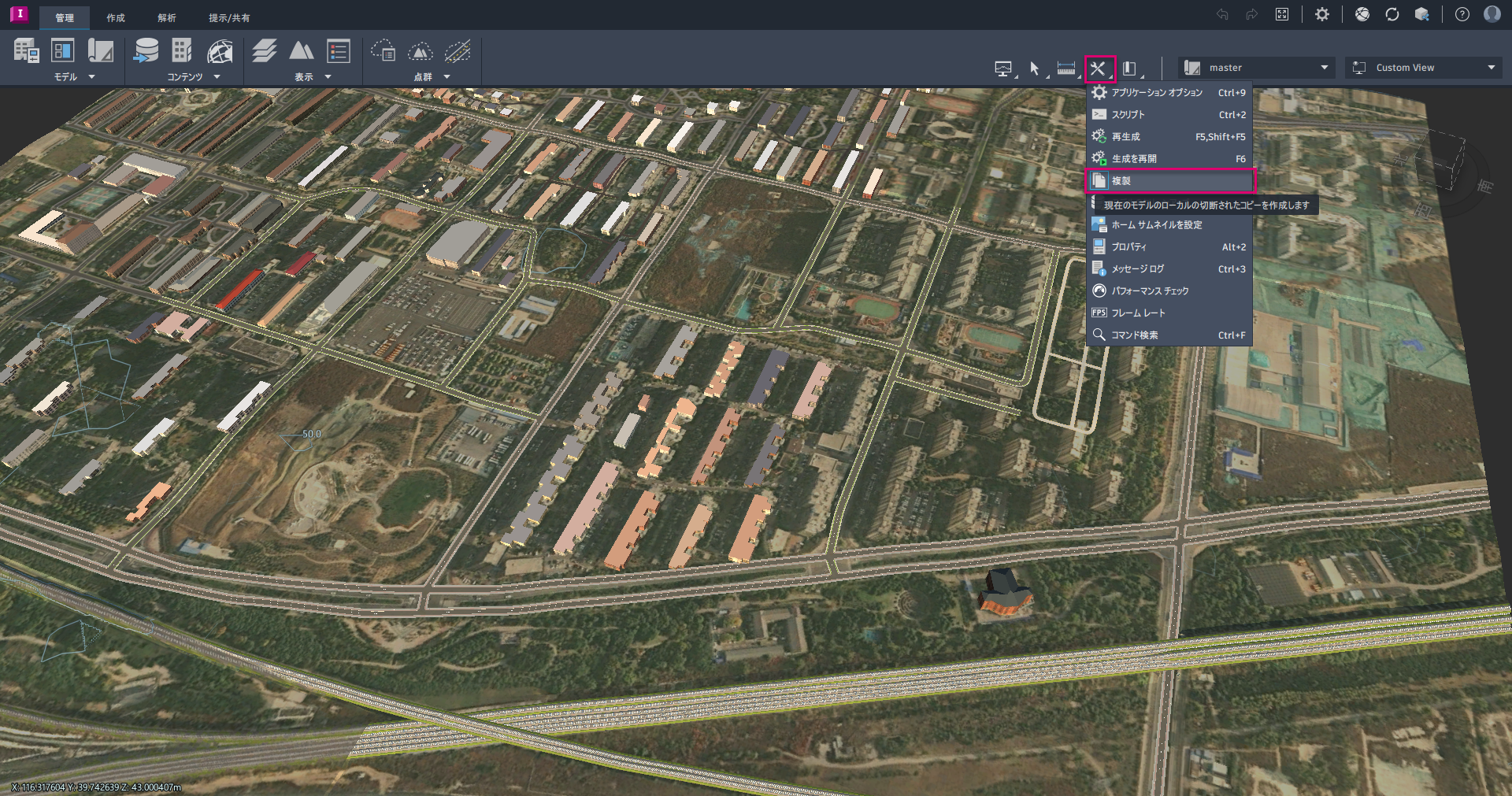

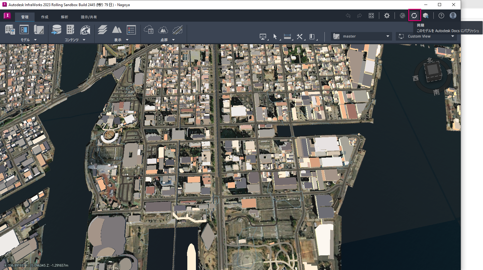

  1. ローカル モデルを開き、右上の[同期]ボタンをクリックします。
    [同期]ボタン

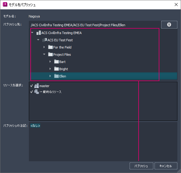

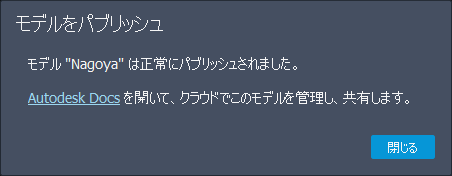

  2. [ヨーロッパ アカウント] 記号 [プロジェクト] 記号 [プロジェクト フォルダ]を選択し、パブリッシュするリソースを確認して、[パブリッシュ]をクリックします。
    プロジェクトを選択
  3. 処理が正常に完了するまで待ちます。InfraWorks でモデルを引き続き使用したり、Autodesk Docs でそのモデルを表示することができます。
    パブリッシュ

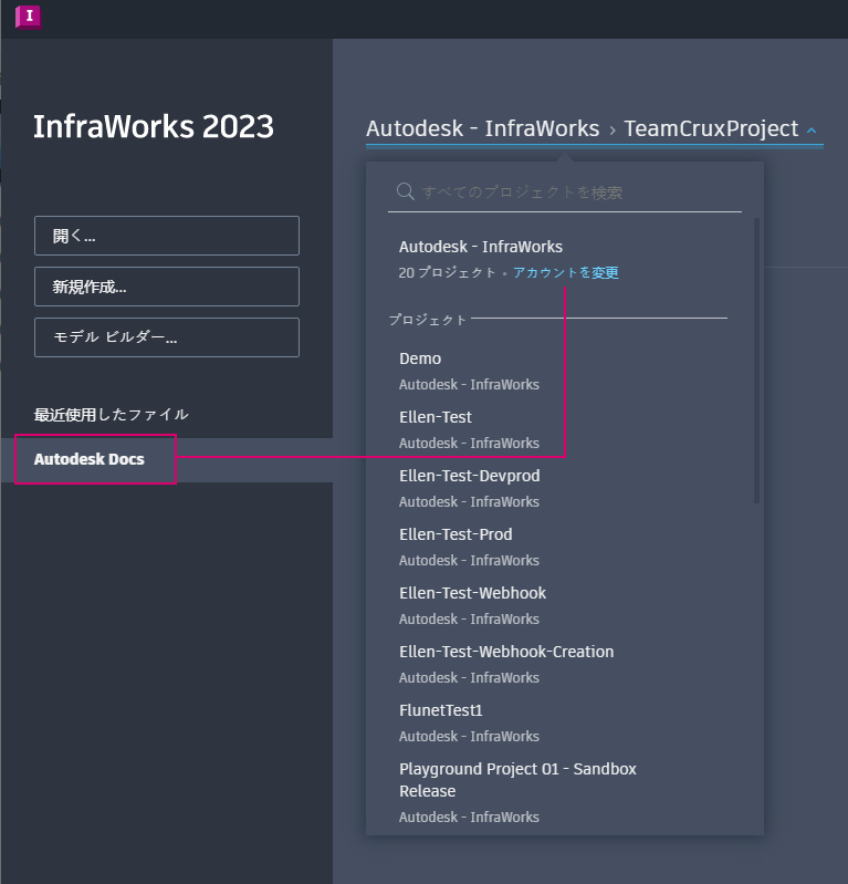

欧州のデータ センターのプロジェクトからモデルをダウンロードする

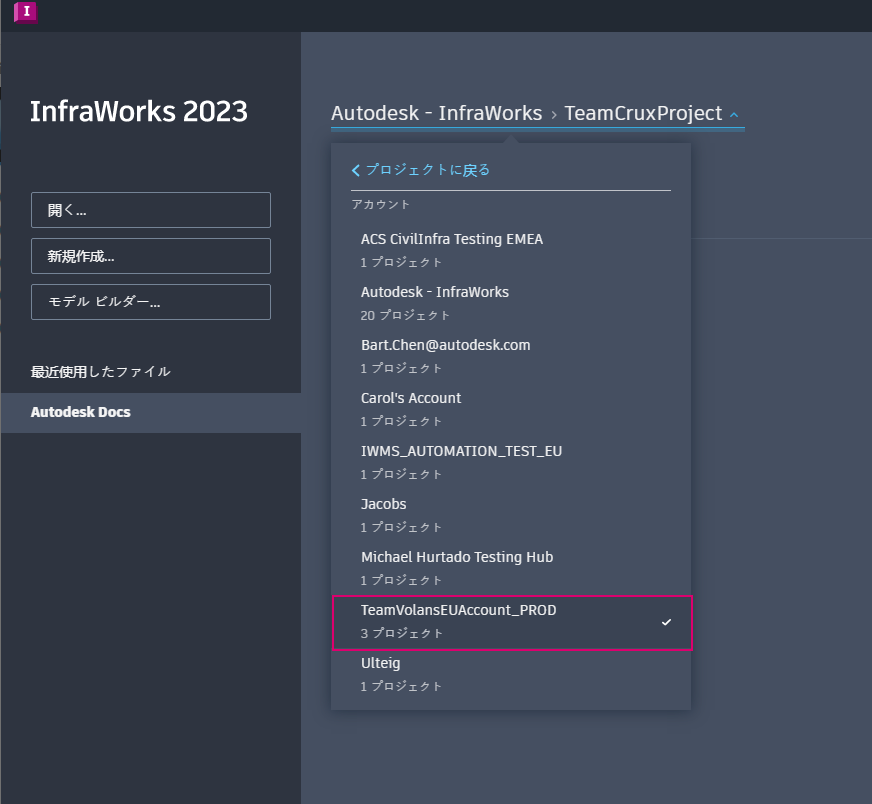

  1. InfraWorks [ホーム] 記号 [Autodesk Docs]タブに移動し、必要に応じて欧州のデータ センターのアカウントに変更して、作業するプロジェクトを選択します。
    切り替え<so>きりかえ
    アカウントを選択
    プロジェクトを選択

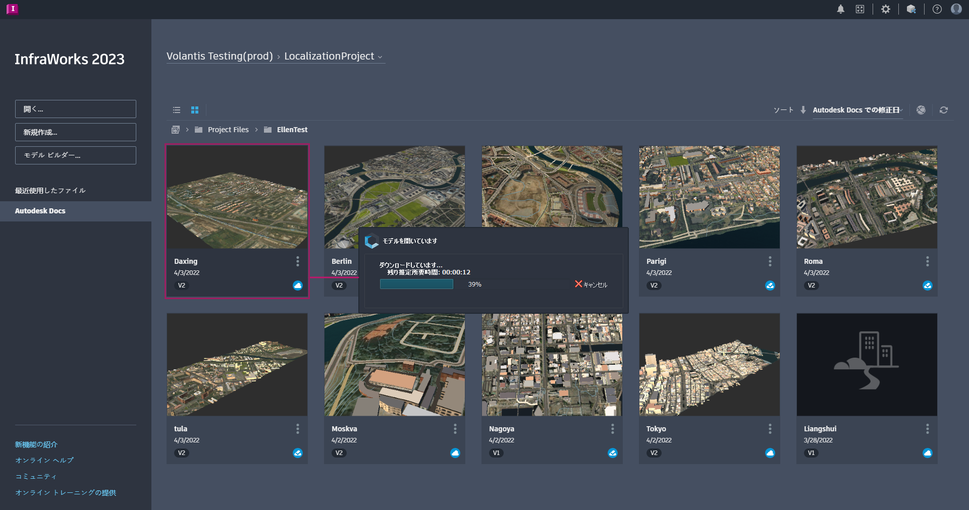

  2. モデルが保存されているプロジェクト フォルダに移動します。しばらくすると、すべてのモデルが表示されます。
  3. ダウンロードするモデルをクリックします。ダウンロードが完了すると、モデルが自動的に開きます。
    ダウンロード<so>だうんろーど

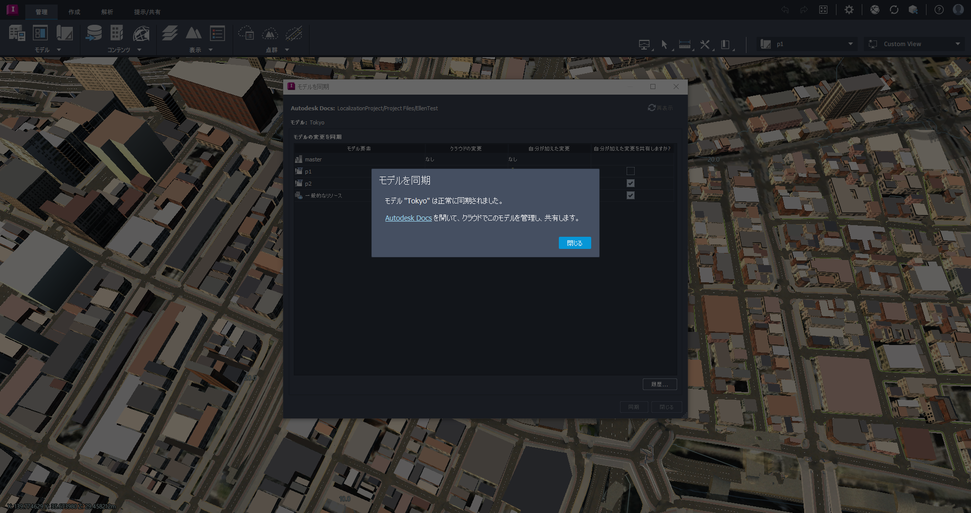

  4. モデルに変更を加え、モデルの同期で他のユーザと共有します。
    同期
    同期完了

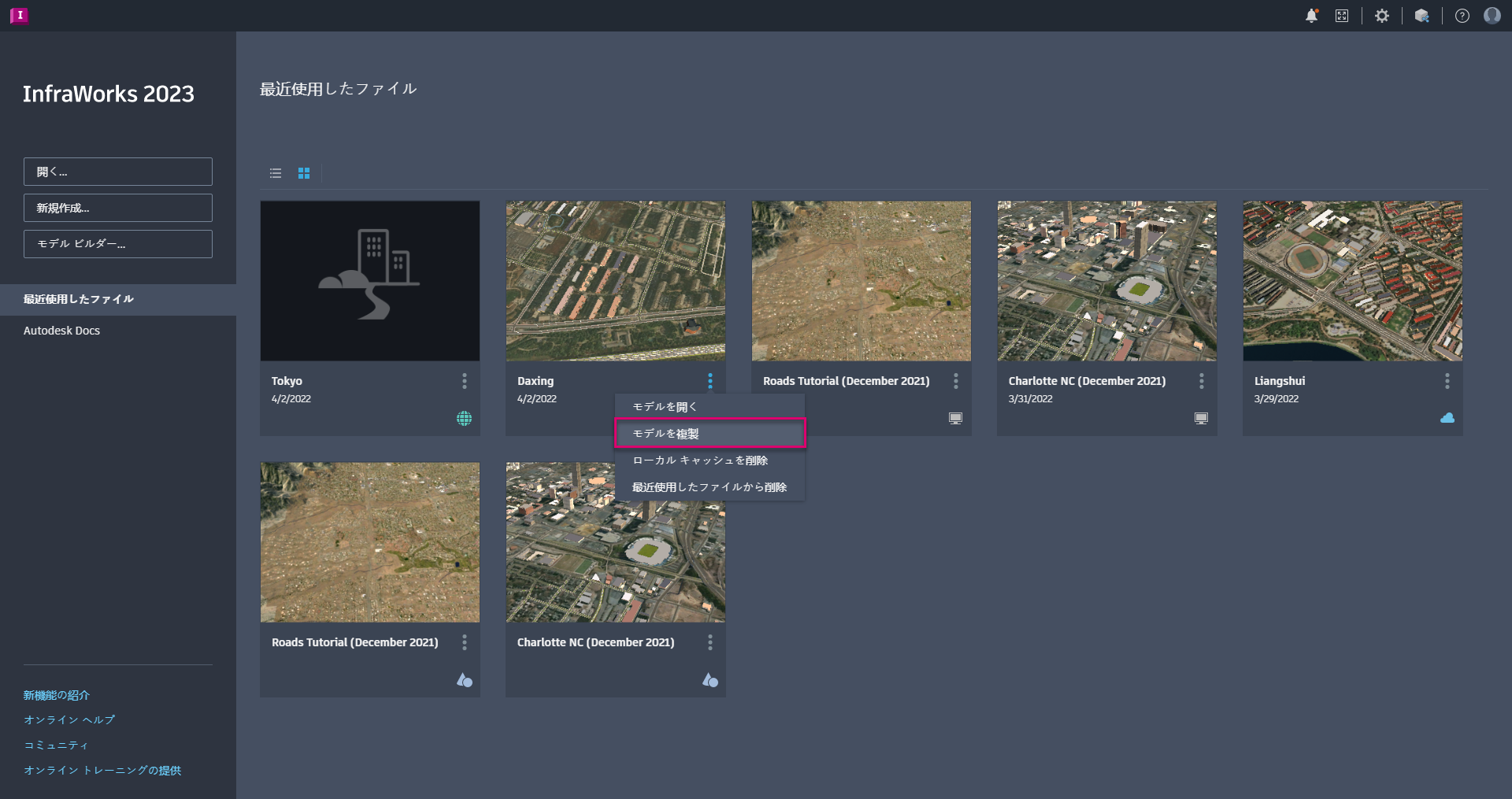

  2. モデルを複製します。2 つの方法を使用できます。

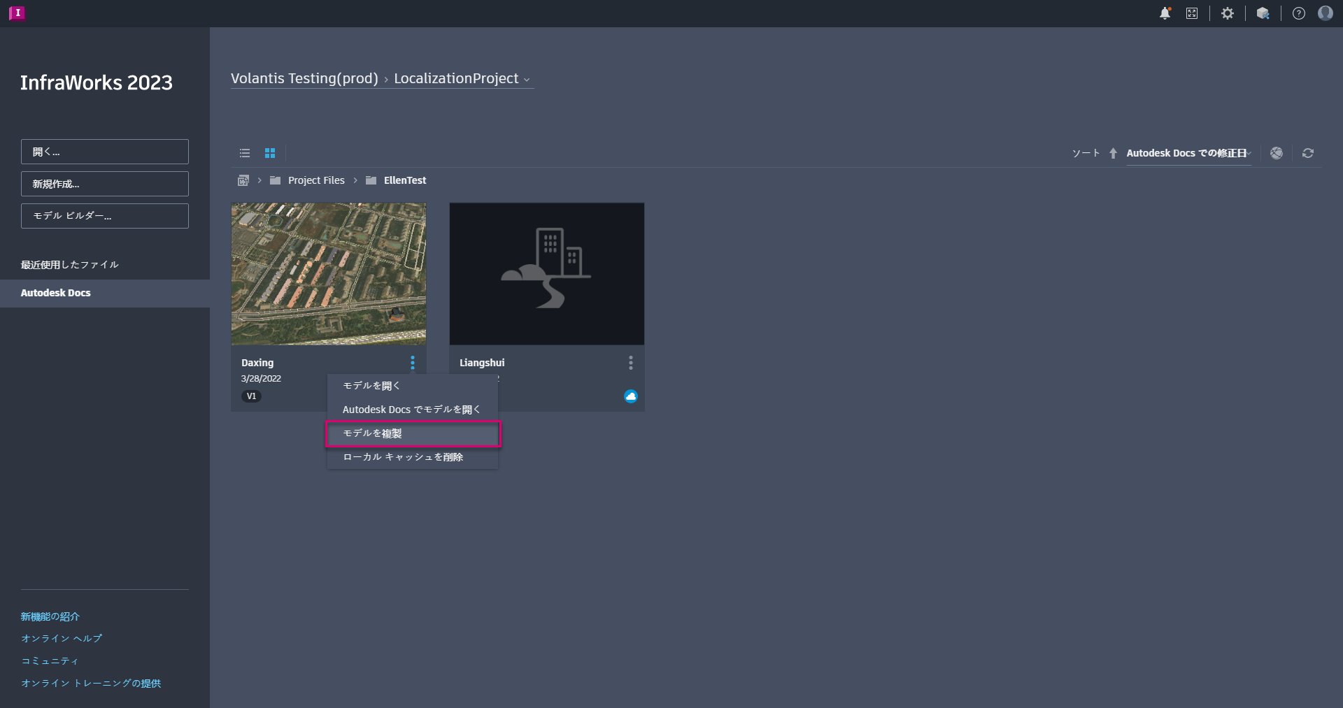

    • InfraWorks [ホーム]の[最近使用したファイル]または[Autodesk Docs]タブのいずれかから複製します。
      注: 複製されたモデルは自動的に開きません。選択した場所から手動で開く必要があります。
      [ホーム]の複製
      [ホーム]の複製: Docs

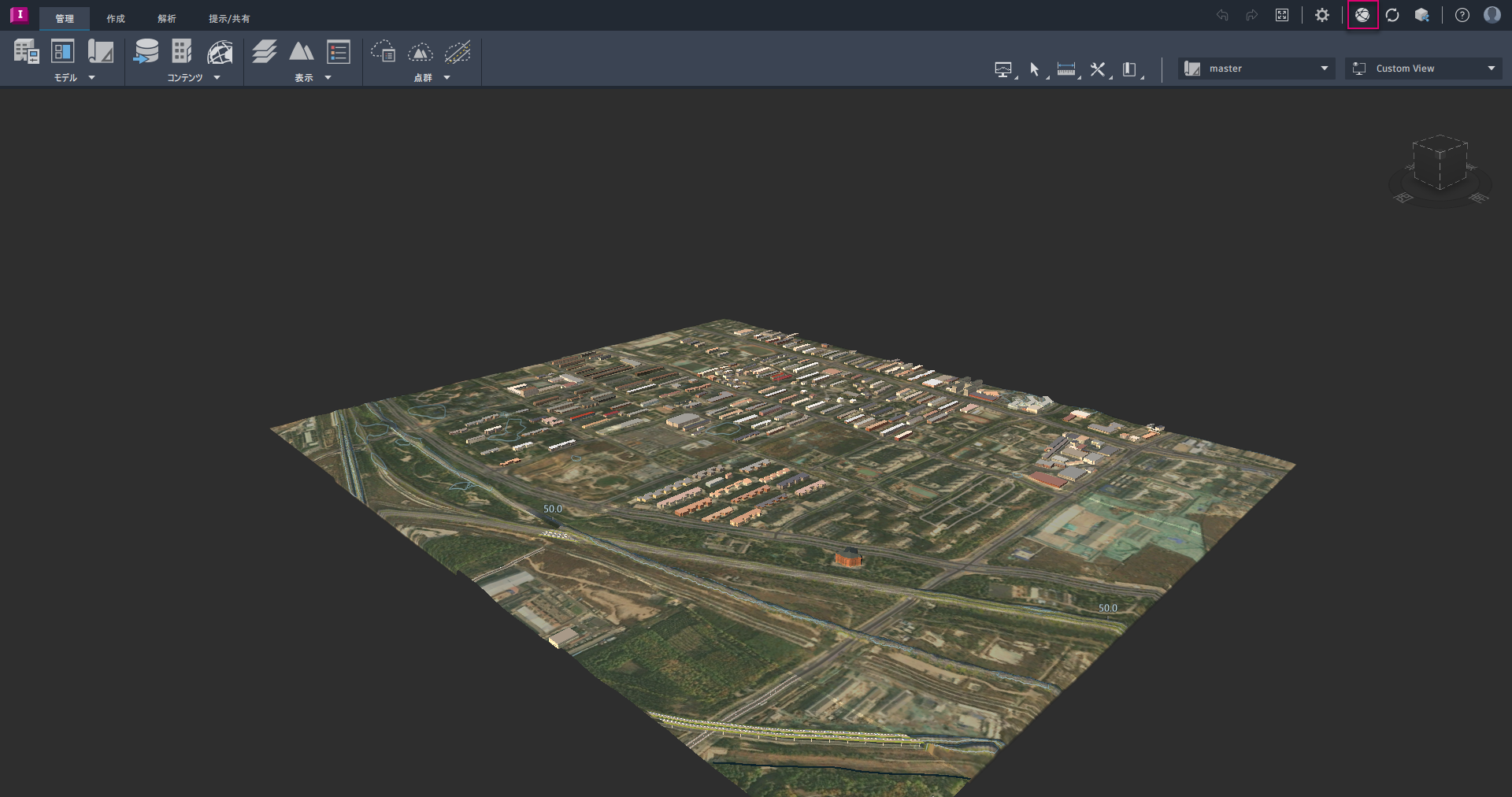

    • モデルが開いている間に、ドロップダウン メニューからモデルを複製します。
      複製<so>ふくせい
