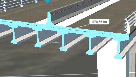

ジオメトリに沿って点の標高を計測するには
ジオメトリに沿って点の標高を計測するには、[点の標高]ツールを使用します。
  1. 縮小表示して、計測する領域を確認しながら、ジオメトリの頂点を区別できるようにします。
  2. [計測] (計測) > [点の標高] (点の標高)をクリックするか、[Ctrl]+[ME]を押します。
  3. 頂点をクリックし、その後、外側をクリックして一時的に立面タグと引出線を追加します。
標高ポイントの計測
