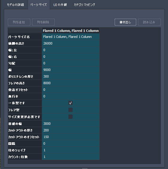

[パーツ サイズ]: 個々のパーツ サイズ列の属性を修正することにより、パラメトリック コンポーネントに対して複数のパーツ サイズのバリエーションを作成することができます。
注: パーツ サイズ列の各行は、Infrastructure パーツ形状ユーティリティ ツールを使用して Autodesk Inventor から書き出された形状テンプレートから InfraWorks に取り込まれたパーツのキー寸法を表しています。Autodesk Inventor でパラメトリック モデルを作成するときは、どの寸法を「キー寸法」にして InfraWorks ユーザに公開して修正できるようにするかを、[パラメトリック モデルを設定]ダイアログ ボックスの[パーツ サイズ]タブで選択できます。詳細は、「概要 - パラメトリックな土木構造物モデル」を参照してください。
[列を追加]、[列を削除]: 新しいパーツ サイズのバリエーションを作成するには、[列を追加]ボタンをクリックします。各列が新しいパーツ サイズを表します。パーツ サイズを修正するには、選択したパーツ サイズ列内の値をダブルクリックして新しい値を入力します。選択したパーツ サイズ列を削除するには、列をクリックして[列を削除]ボタンをクリックします。
注: [列を追加]または[列を削除]を実行すると、追加または削除されたパーツ サイズが反映されて、[コンポーネントを選択]カタログが更新されます。[パラメトリック モデルを設定]ダイアログの[パーツ サイズ]タブに別のパーツ サイズを追加すると、[コンポーネントを選択]カタログに追加したパーツが表示されます。
[書き出し]: .JSON 形式でローカル システムにパーツ サイズ テーブルを保存するには[書き出し]をクリックします。
[読み込み]: .JSON 形式でローカル システムからパーツ サイズ テーブルをロードするには[読み込み]をクリックします。
