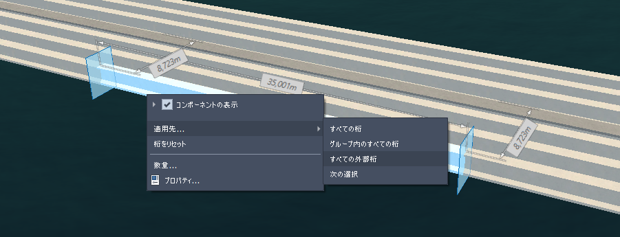

  1. 編集モードで、橋梁コンポーネントを選択し、必要な修正を行います。
  2. コンポーネント(橋梁路面、桁または桁グループ、橋脚、橋脚の基礎、橋台など)を右クリックして、[適用先]にカーソルを合わせます。
    詳細については、以下の表を参照してください。

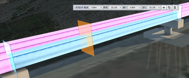

  3. [適用先...] [次の選択]を選択すると、修正を適用する他のコンポーネントを選択するように求めるプロンプトが表示されます。たとえば、桁を修正し、次に[適用先...] [次の選択]をクリックすると、橋梁の[次の選択]に対して選択可能な桁が、ピンクでハイライト表示されます。修正を適用する各桁をクリックし、キーボードの[Enter]を押して終了します。
[桁]: 選択した桁に対する修正(桁の断面に対する修正を含む)を、橋梁の他の桁または桁グループに選択的に適用することができます。
[桁グループ]: 選択した桁グループに対する修正(桁の断面に対する修正を含む)を、橋梁の他の桁グループに選択的に適用することができます。
