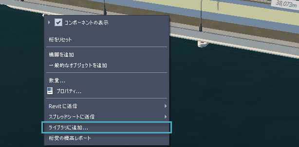

  1. InfraWorks で橋梁を作成または修正します。
  2. 橋梁を選択した状態で右クリックします。
  3. 右クリック メニューから[ライブラリに追加]を選択します。
  4. 新しいカスタム橋梁アセンブリの名前を入力します。
  5. [OK]をクリックします。
    カスタム橋梁アセンブリは、[スタイル パレット]の[橋梁テンプレート]タブの[カスタム テンプレート]カタログに保存されます。
