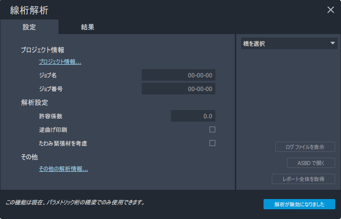

  3. [線桁解析]パネルにある[設定]タブの[プロジェクト情報]をクリックします。

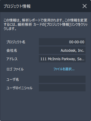

    プロジェクト情報
  4. [プロジェクト情報]パネルの[プロジェクト名]を入力します。必要に応じて、会社名、住所、ユーザ名、ユーザのイニシャルを指定できます。ロゴ ファイルをアップロードすることもできます。ここで指定したプロジェクト情報は、購入可能な詳細な桁設計ドキュメントのタイトル部に表示されます。
    線桁解析
  5. [プロジェクト情報]パネルを閉じます。
  6. [設定]タブの[プロジェクト情報]セクションで[ジョブ名]と[ジョブ番号]を入力します。
  7. [許容係数]、[逆曲げ印刷]、[たわみ緊張材を考慮]などの解析設定を指定します。
    注: [逆曲げ印刷]を選択するか、このオプションをオフのままにしてキャンバス内の解析結果に影響を与えないようにすることができます。詳細レポートの購入を選択した場合、逆曲げ印刷は、詳細な桁設計ドキュメント内のグラフィック表示に影響します。逆曲げ印刷では曲げモーメントの方向が変わりますが、ねじりモーメントの方向は変わりません。
  8. [解析を開始]をクリックします。
    このサービスにより、橋梁のすべての桁に対して解析の実行が開始されます。線桁解析の結果がロードされるまで、数分かかることがあります。

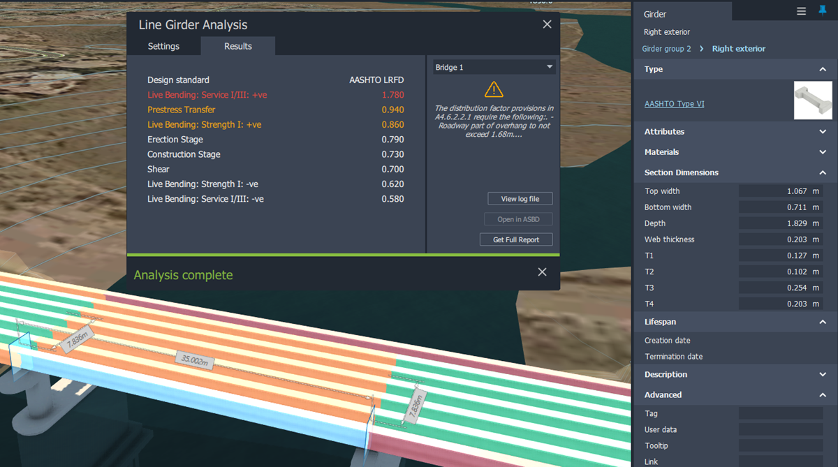

線桁解析の結果を確認するには

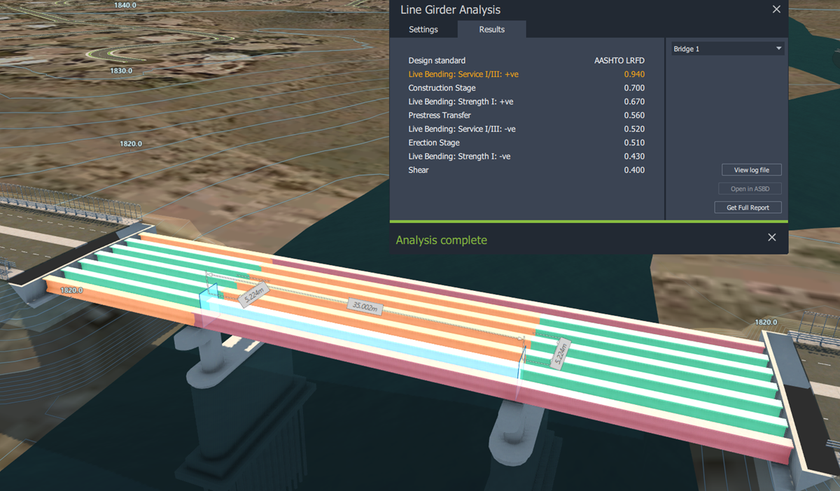

解析が完了したら、各桁にカーソルを合わせて、キャンバス内で解析結果を表示します。
  1. [線桁解析]パネルの[結果]タブに詳細結果を表示するには、各桁をクリックします。
    線桁解析結果
    InfraWorks では、キャンバス内の桁をハイライト表示し、設計要件を満たす橋梁の桁を識別できます。
    • 設計パラメータを超えている桁がある場合、その桁は橋梁上で赤色でハイライト表示されます。
    • 設計パラメータをもう少しで超えてしまいそうな桁がある場合、その桁は橋梁上でオレンジ色でハイライト表示されます。
    • 設計パラメータの要件を満たしている桁は、緑色でハイライト表示されます。
      次の例では、[桁グループ 2] > [右外部]の桁が設計パラメータを超え、他の 2 つの設計パラメータも超えそうになっています。
  2. [線桁解析]パネルの[結果]タブで結果を確認します。この場合、クラウド クレジットは必要ありません。詳細レポートを購入する前に、キャンバス内で橋梁設計を変更し、キャンバス内での解析を何度でも実行することができます。
